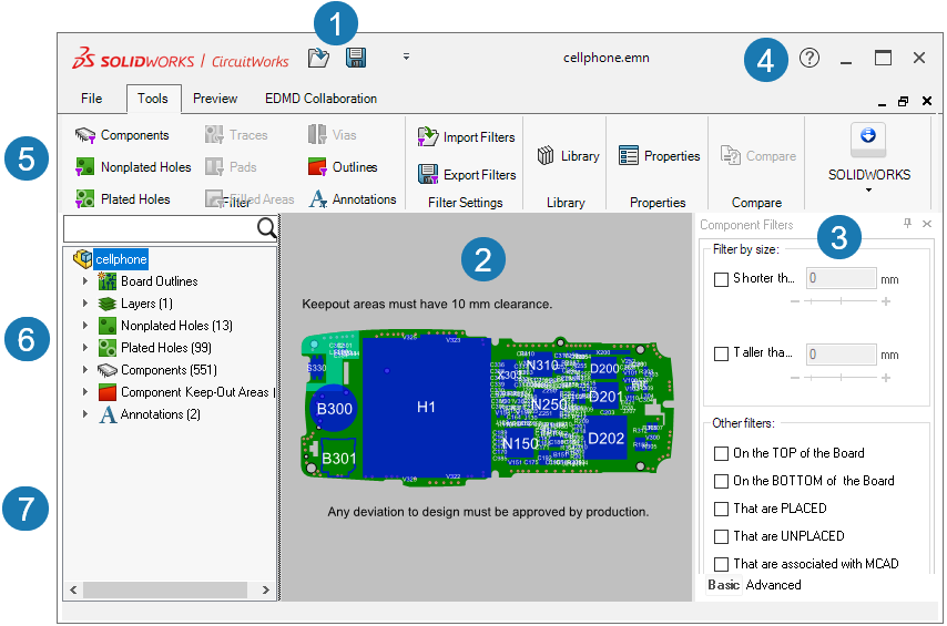

Lorsque vous ouvrez un fichier ECAD dans SOLIDWORKS, l'application CircuitWorks s'affiche. Utilisez cette interface pour ouvrir, comparer et enregistrer des fichiers ECAD, filtrer les fonctions pour réduire la complexité des modèles, modifier les propriétés ECAD et construire des modèles de pièces et d'assemblages SOLIDWORKS.
1 |
Barre d'outils Accès rapide |
5 |
Barre d'outils |
2 |
Image d'aperçu |
6 |
Vue d'arborescence |
3 |
Volet Fichier ou Propriétés |
7 |
Arborescences Modifications de CircuitWorks (ProStep EDMD) |
4 |
Aide au niveau des onglets |
