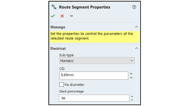

Personnalisation des pourcentages de correction dans les PropertyManagers Propriétés de routage et Segment de route
Dans les PropertyManagers Propriétés de routage et Propriétés du segment de routage, vous pouvez définir une valeur personnalisée pour le Pourcentage de correction des segments de routage individuels. Cette valeur remplace le pourcentage de correction spécifié dans Outils > Options > Options du système > Routage .
