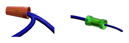

Sie können elektrischen Leitungen Endhülsen hinzufügen.
Spleiße werden in der Regel als Zylinder modelliert, die einen oder mehrere Anschlusspunkte enthalten. Sie können Endhülsen durch Trennen von Leitungen, Ziehen und Ablegen von Endhülsenkomponenten auf Leitungen und durch Hinzufügen von Endhülsen aus Von-Bis-Listen hinzufügen. Sie können außerdem Verbindungselement-Tabellen mit Endhülsen erstellen und Stücklisten Endhülsen hinzufügen.
Ein einzelner Spleiß mit einem Schaltkreis muss einen Anschlusspunkt haben, wenn die beiden Kabeladern dieselbe Richtung haben. Wenn die 2 Kabeladern in entgegengesetzter Richtung liegen, muss der Spleiß zwei Anschlusspunkte und einen Leitungspunkt haben.
Ein komplexer Spleiß mit mehreren Schaltkreisen muss mehrere Anschlusspunkte und Leitungspunkte haben, die den verschiedenen Schaltkreisen entsprechen.
