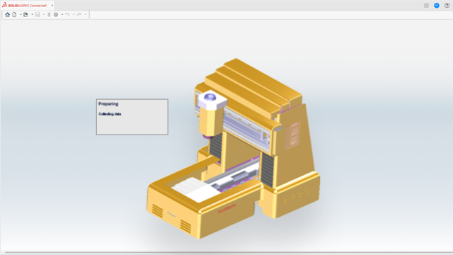

Verbesserte Methode zum Öffnen von 3DEXPERIENCE Dateien (2025 FD02)
3DEXPERIENCE Dateien, die nicht in Ihrem lokalen Cache gespeichert sind, lassen sich in SOLIDWORKS nun besser öffnen.
Vorteile: Diese Methode verbessert die Leistung, indem zunächst Metadaten der ausgewählten Konfiguration vom Client abgerufen werden. Anschließend werden die vollständigen Konfigurationsmetadaten zwischengespeichert und die erforderlichen Dateien heruntergeladen, selbst wenn sie noch nicht in die SOLIDWORKS Sitzung geladen wurden.
Einige Aktionen bleiben vorübergehend deaktiviert, bis alle Dateien vollständig verfügbar sind. Dies sind z. B. das Öffnen anderer Dateien, Sperren und Entsperren, Ersetzen von Versionen, Ändern von Eigenschaften, Speichern, und Aktualisieren. Sie können 3DSearch weiterhin verwenden, während Sie die restlichen Dateien herunterladen.
Hinweis:
  • Der Wechsel zwischen Konfigurationen in einer Baugruppe ist erst möglich, nachdem alle Komponenten heruntergeladen wurden.
  • Wenn der Prozess unterbrochen wird, fordert SOLIDWORKS Sie auf, die Dateien neu zu laden oder einen Neustart durchzuführen, um den Cache zu leeren.
