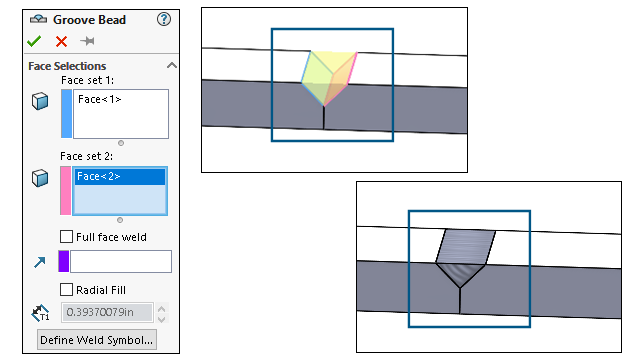

Nutwulste Sie können eine Nutwulst erstellen, um zwei ausgewählte Oberflächen mit eine Volumenkörper-Schweißnaht zu verbinden. Basierend auf den Oberflächen erstellt SOLIDWORKS® einen Volumenkörper in der Lücke. Inhaltsverzeichnis Nutwulste erstellen Sie können Nutwulste zwischen den beiden Flächen erzeugen. PropertyManager „Nutwulst“ Mit dem PropertyManager Nutwulst können Sie eine Volumenkörper-Schweißnaht zwischen zwei Volumenkörpern erstellen. Übergeordnetes ThemaStruktursystem und Schweißkonstruktionen Gruppieren von Schweißkonstruktionsprofilen und Mengen (2025 SP3) Anwenden von Dokumenteinheiten auf Zuschnittslisten-IDs (2025 SP2) Auswählen einer Profilgröße aus Konstruktions- und Konfigurationstabellen (2025 SP2) Zuschnittslistenelemente auf der 3DEXPERIENCE-Platform veröffentlichen (2025 SP1) Aufrufen von und Arbeiten mit Favoriten-Profilen PropertyManager und Struktursystem „Komplexe Ecke“ Trimmen von zugeordneten Elementen
