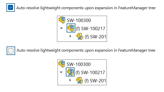

È possibile selezionare Risolvi automaticamente i componenti leggeri durante l'espansione nell'albero FeatureManager per risolvere i componenti leggeri espansi nell'albero di disegno FeatureManager.
Quando si deseleziona questa opzione, i componenti espansi rimangono in modalità peso leggero.
È possibile applicare questa opzione quando è selezionato
Gestisci manualmente le modalità Risolto e Peso leggero.
Per risolvere automaticamente i componenti a peso leggero:
- Fare clic su .
- Selezionare Risolvi automaticamente i componenti leggeri durante l'espansione nell'albero FeatureManager.
- Aprire un modello in modalità peso leggero.
Se la modalità peso leggero non è disponibile, fare clic su e selezionare Gestisci manualmente le modalità Risolto e Peso leggero.
- Espandere un componente.
Il componente espanso si risolve nell'albero di disegno FeatureManager.
