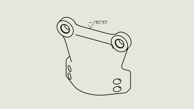

Creazione di simboli di finitura della superficie in conformità allo standard ISO 21920 (2025 SP1)
È possibile inserire simboli di finitura della superficie conformi agli standard ISO più recenti, tra cui ISO 21920-1, ISO 1302:202 e ISO 1302:1992.
È possibile usare i simboli seguenti.
21920-1
1302 (2002)
1302 (1992)
Per creare simboli di finitura della superficie in conformità allo standard ISO 21920:
  1. In un disegno, fare clic su Strumenti > Opzioni > Proprietà del documento > Annotazioni > Finiture di superficie.
  2. Nella finestra di dialogo Simbolo superficie standard, selezionare uno standard e fare clic su OK.
