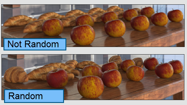

Posizione casuale, rotazione e scala per gli oggetti (2025 SP2)
È possibile applicare facilmente una quantità casuale di valori di posizione, rotazione e scala a un gruppo di istanze di ripetizione e ad altri oggetti selezionati.
Vantaggi: Questa funzione aiuta a creare rendering più realistici quando si ha a che fare con collezioni di oggetti uguali, modificando in modo casuale la loro posizione, rotazione o scala.
È possibile randomizzare:
  • Posizione (X, Y, Z): regola la posizione degli oggetti in modo casuale sull'asse selezionato.
  • Rotazione (X, Y, Z): regola la rotazione degli oggetti in modo casuale intorno all'asse selezionato.
  • Scala (X, Y, Z): regola la scala degli oggetti in modo casuale sull'asse selezionato.
  • Ridimensiona tutto: regola la scala degli oggetti su tutti gli assi con un valore casuale.
È possibile randomizzare le trasformazioni quando si selezionano più parti, gruppi o modelli. Quando si attiva la funzione Randomizza nello strumento Trasformazione relativa, ogni oggetto ottiene un valore casuale diverso all'interno dell'intervallo scelto. Ad esempio:
  • Posizione: gli oggetti si spostano in modo casuale +/- il valore immesso.
  • Rotazione: gli oggetti ruotano in modo casuale +/- intorno all'asse selezionato.
  • Scala: gli oggetti vengono ridimensionati in modo casuale all'interno dell'intervallo specificato. Se il valore è inferiore a 1,0, gli oggetti vengono ridimensionati tra quel valore e 1,0. Se il valore è superiore a 1,0, la scala dell'oggetto è compresa tra 1,0 e il valore immesso.
  • Ridimensiona tutto: gli oggetti si ridimensionano in modo casuale su tutti gli assi. Se il valore è inferiore a 1,0, gli oggetti vengono ridimensionati tra quel valore e 1,0. Se il valore è superiore a 1,0, la scala dell'oggetto è compresa tra 1,0 e il valore immesso.
  • Serie randomizzata: ogni serie randomizzata genera un insieme univoco di valori casuali. L'utilizzo della stessa serie randomizzata genera sempre gli stessi valori casuali. Questo è utile quando si trova una serie che offre un risultato soddisfacente. È possibile riutilizzarla per ottenere lo stesso risultato per un dato input
