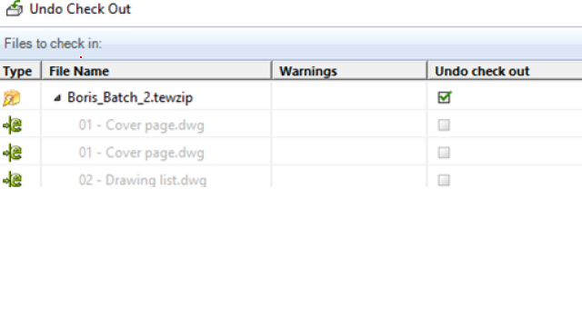

チェックアウトを元に戻す
チェックアウトをキャンセルすることができます。SOLIDWORKS Electrical プロジェクト ファイルに対して行われたローカル変更は、PDM で破棄されます。
チェックアウトを元に戻すには:
  1. チェックアウトをキャンセルするプロジェクト ファイルを選択します。
  2. チェックアウトを元に戻す(Undo Check Out)をクリックします。
    チェックアウトを元に戻す (Undo Check Out)によって、プロジェクトが SOLIDWORKS PDM での最新バージョンに更新および上書きされます。
