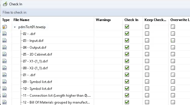

  4. ファイルのチェックイン(Check In Files)ダイアログボックスで、SOLIDWORKS PDM にチェックインするプロジェクトファイルを選択します。
  5. オプション: *.tewzip プロジェクトコンテナファイルのローカルコピーを削除(Remove Local Copy)をクリックして、SOLIDWORKS Electrical からプロジェクトを削除します。
    プロジェクトはアーカイブとしてのみボルトに残ります。プロジェクトを再度操作するには、「 プロジェクトを開く」の手順を使用します。
    管理ツールの SOLIDWORKS Electrical Integration で、SW Electrical からプロジェクトを削除(Remove project from SW Electrical)を選択すると、SOLIDWORKS Electrical PDM 統合によってプロジェクトが削除されます。
  6. オプション: チェックアウトを保持(Keep Checked Out) をクリックし、プロジェクトファイルをチェックアウトしたままにします。
  7. チェックイン(Check In) をクリックします。
