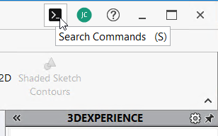

検索 検索コマンド(Search Commands)ツールを使用して、SOLIDWORKS コマンドを見つけて実行することが数回のキー入力のみで行えます。 目次 コマンド検索(Search Commands) コマンドの検索 (Search Commands) を使用すると、SOLIDWORKS 検索からツールを検索して実行できます。または、ユーザー インターフェイス内でツールを探すことができます。 定義済みクエリによる検索 3DSearch で定義済みクエリを使用して、このアプリケーションで使用されているコンテンツをすばやく検索できます。 親トピック一般事項 ユーザーインタフェースの概要(User Interface Overview)
