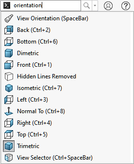

検索コマンド(Search Commands) 機能を使用すると、用語集マッピングが強化されているため、より良い結果が得られます。他社の CAD パッケージの用語を SOLIDWORKS のツールにマップし、必要なツールの検索を容易にしています。検索結果にはキーボード ショートカットも含まれ、ツールにすばやくアクセスできます。

ソフトウェアに含まれる、SOLIDWORKS ツールにマッピングするキーワードが増加しました。これは、必ずしも SOLIDWORKS の名前を使用していないツールの検索に便利です。たとえば、別の CAD 製品で使用されている用語を検索すると、対応する SOLIDWORKS ツールが検索結果に表示される場合があります。

検索コマンド(Search Commands)を使用すると、ツールのキーボード ショートカットが存在する場合は、そのショートカットが結果に含まれます。S キーを使用してツールを検索すると、結果にキーボード ショートカットも表示されます。

検索コマンド(Search Commands) 機能でツールを検索するとき、複数のキーワードを指定して使用できます。
ツール(Tools) > ユーザー定義(Customize)をクリックします。ダイアログボックスのキーボード(Keyboard)タブの 検索用語(Search terms)列で、ツールのキーワードをカンマで区切って指定します。
