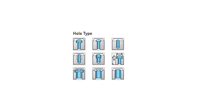

穴ウィザード ユーザー インターフェイスの強化により、生産性が向上します。 穴ウィザード(Hole Wizard) (フィーチャー ツールバー)をクリックしたとき、穴タイプ(Hole Type)アイコンが明確に区別できるようになります。 親トピックユーザー インターフェイス システム レベルでの構成部品名と説明オプションの指定(2025 SP3) 検索コマンド(2025 SP2) 簡略化されたインターフェース(2025 SP1) コマンド予測 構成部品の再構成 操作性 保存と自動保存の進行状況 ドキュメント グループを作成
