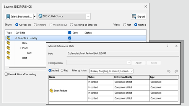

スマート構成部品参照のサポートの強化 (2025 FD02) スマート構成部品を 3DEXPERIENCE platform に保存すると、その追加の構成部品への参照はそのまま残ります。 メリット: この改善により、構成部品の関係が維持され、接続を失うことなくアセンブリを容易に管理できるようになります。 例えば、 3DEXPERIENCE に保存(Save to 3DEXPERIENCE) ダイアログ ボックスでサブ構成要素を右クリックし、外部参照(External References) を選択して関連構成要素を表示します。 親トピックSP2 と FD02
