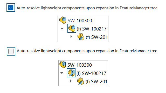

FeatureManager ツリーでの展開時にライトウェイト構成部品を自動解除(Auto-resolve lightweight components upon expansion in FeatureManager tree)を選択すると、FeatureManager デザイン ツリーで展開された構成部品のライトウェイトを解除できます。
このオプションの選択を解除すると、展開された構成部品はライトウェイト モードのままになります。

ライトウェイト構成部品を自動的に解除するには:
  1. オプション(Options) > システム オプション(System Options) > FeatureManager をクリックします。
  2. FeatureManager ツリーでの展開時にライトウェイト構成部品を自動解除(Auto-resolve lightweight components upon expansion in FeatureManager tree)を選択します。
  3. モデルをライトウェイト モードで開きます。
    ライトウェイト モードを使用できない場合は、 オプション(Options) > システム オプション(System Options) > パフォーマンス(Performance) をクリックし、解除済みモードとライトウェイト モードを手動で管理(Manually manage resolved and lightweight modes)を選択します。
  4. 構成部品を展開します。
    展開された構成部品は、FeatureManager デザイン ツリーで解除されます。
