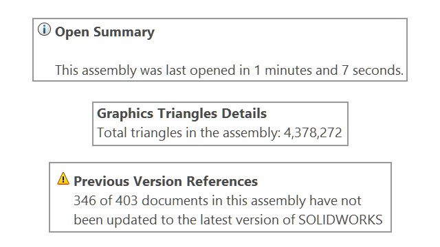

パフォーマンス評価(Performance Evaluation)ダイアログ ボックスでは、古いドキュメントの数、アセンブリを開くために必要な時間、グラフィック三角形の合計数を確認できます。
新しいオプションと情報:
オプションと情報 説明 断面表示
開く時間 オープン サマリー(Open Summary)に、アセンブリを開くのにかかる時間が表示されます。 開くパフォーマンス
参照ドキュメントの検索(Searching for Referenced Documents) 参照ドキュメント(Referenced Documents)フォルダで見つかったドキュメントの数と、検索の実行にかかった時間がリストされます。 開くパフォーマンス
アセンブリの三角形の総数 グラフィックス三角形の詳細(Graphics Triangles Details)に、トップ レベル アセンブリのグラフィックス三角形の合計数が表示されます。
この数字では、オペレーティング システムで指定された区切り文字が使用されて、3 桁ごとに区切られます。
表示パフォーマンス

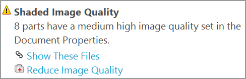

イメージ品質の低減(Reduce Image Quality) シェイディング イメージ品質(Shaded Image Quality)では、高画質の部品のシェイディング イメージ品質を 50% に下げます。
このオプションはサブアセンブリには適用されません。
アセンブリにフレキシブル サブアセンブリがある場合を除き、ライトウェイト モードで開いたアセンブリでは使用できません。
イメージ品質の低減(Reduce Image Quality)をクリックすると、低 - 高(遅い)(Low - High(slower)スライダーは低(高速)側に近づきます。
スライダーを表示するには、 ツール(Tools) > オプション(Options) > ドキュメント プロパティ(Document Properties) > イメージ品質(Image Quality) をクリックします。スライダーは、シェイディングとドラフト精度の隠線なし/隠線表示の解像度(Shaded and draft quality HLR/HLV resolution)にあります。

イメージ品質を下げるには:
  1. モデルを開き、ツール(Tools) > オプション(Options) > ドキュメント プロパティ(Document Properties) > イメージ品質(Image Quality)をクリックします。
  2. シェイディングとドラフト精度の隠線なし/隠線表示の解像度(Shaded and draft quality HLR/HLV resolution)のスライダーの位置を確認します。
  3. ツール(Tools) > 評価(Evaluate) > パフォーマンス評価(Performance Evaluation)をクリックします。
  4. 表示パフォーマンス(Display Performance)セクションのシェイディング イメージ品質(Shaded Image Quality)で、イメージ品質の低減(Reduce Image Quality) をクリックします。
  5. パフォーマンス評価(Performance Evaluation)の結果の更新後、シェイディングとドラフト精度の隠線なし/隠線表示の解像度(Shaded and draft quality HLR/HLV resolution)のスライダーの位置を確認します。
