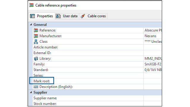

ケーブル管理と構成が強化され、ユーザー エクスペリエンスが向上しました。
  • ケーブル参照プロパティ(Cable reference properties)ダイアログ ボックスのプロパティ(Properties)タブでは、マーク ルート(Mark root)オプションを指定できます。ケーブルをケーブル参照からプロジェクトに追加すると、ケーブル参照からケーブルのマーク ルートにマーク ルート(Mark root)が自動的にコピーされますこの値はフィルターもアクセスできます。
