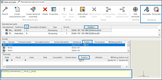

이제 부품 속성전기 어셈블리 속성 대화 상자에 액세서리에 대한 연결 분리 명령이 포함됩니다. 바로 가기 메뉴를 통해 이 명령에 액세스할 수 있으며, 액세서리를 선택하고 이를 연결할 파트에 놓을 수도 있습니다.
  • 액세서리 연결: 사용자가 하나 이상의 액세서리를 특정 회로 또는 단자에 연결할 수 있습니다.
  • 액세서리 분리: 액세서리와 선택한 베이스 파트 또는 단자 간의 연결을 제거합니다.
사용자 인터페이스를 업데이트하여 연결 보기
  • 이제 부품 속성전기 어셈블리 속성 대화 상자에 다음과 같은 새 열이 포함됩니다.
    • 주문 번호 : 같은 카테고리의 파트에 대한 주문 번호를 표시하여 어셈블리에 같은 파트가 여러 개 있을 때 구별할 수 있도록 합니다.
    • 관계: 베이스 파트, 부품 파트, 회로 및 단자 간의 관계를 연결된 액세서리와 함께 표시합니다.
      부품 속성 대화 상자의 아래쪽에 있는 텍스트 필드에서 관계를 볼 수도 있습니다.
