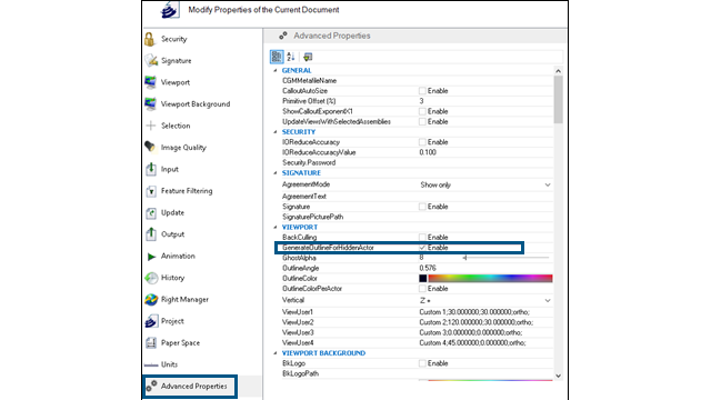

Zapobieganie generowaniu konturu dla ukrytej geometrii
Właściwość GenerateOutlineForHiddenActor dostępna w kategorii Okienko ekranu strony Właściwości zaawansowane określa, czy ukryte aktory są obrysowane w trybie renderowania.
Aby zapobiec generowaniu konturów przez ukryte aktory, należy usunąć zaznaczenie tej opcji. Pozwala to zaoszczędzić czas podczas używania trybu renderowania dla dużych złożeń.
