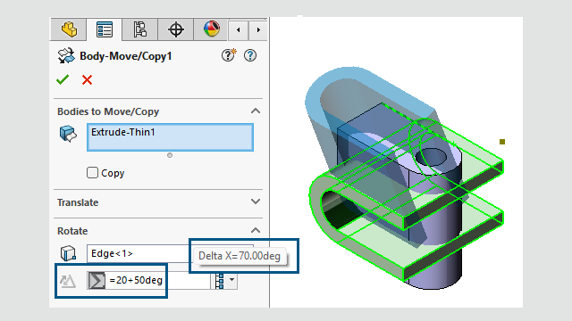

Przenoszenie/kopiowanie operacji obiektu Operacja Przenieś/Kopiuj obiekt gwarantuje rozszerzoną obsługę równań i konfiguracji. W menedżerze właściwości PropertyManager Przenieś/Kopiuj obiekt można użyć równań, aby określić wartości dla wymiaru odległości w części Translacja i dla wymiaru Kąt w części Obróć. W menedżerze właściwości PropertyManager wprowadzić = i równanie. Na przykład wprowadzić =20+50. Aby uzyskać dostęp do tego równania w oknie dialogowym Równania, zmienne globalne i wymiary, w drzewie projektu FeatureManager kliknąć prawym przyciskiem myszy pozycję Równania i wybrać polecenie Zarządzaj równaniami. Ikony wymiarów Odległość i Kąt zostają zastąpione ikonami i . Aby odwrócić wymiary wzdłuż wybranego elementu, w części Przenieś kliknąć Odległość lub w części Obróć kliknąć Kąt . Można użyć konfiguracji, aby określić wartości dla wszystkich wymiarów, włącznie z tymi wartościami zależnymi od równania. Ta konfiguracja , Wszystkie konfiguracje i Określ konfiguracje . Temat nadrzędnyCzęści i operacje
