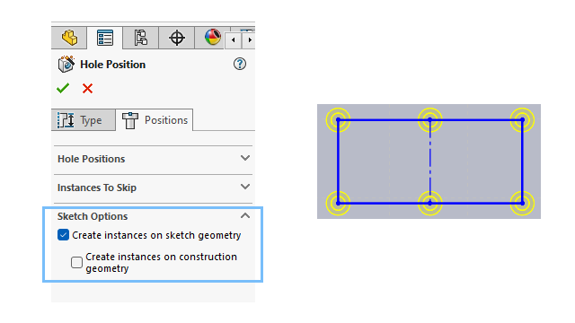

Opcje szkicu Kreatora otworów ustalających (2025 SP3)
Dla operacji Kreatora otworów oprogramowanie zachowuje ustawienia Opcji szkicu dla nowych otworów, nowych części lub nowych sesji SOLIDWORKS.
Na karcie Pozycje w Kreatorze otworów ta funkcja ma zastosowanie do opcji Twórz wystąpienia na geometrii szkicu i Twórz wystąpienia na geometrii konstrukcyjnej.
Domyślnie te ustawienia Opcji szkicu nie są zaznaczone.
