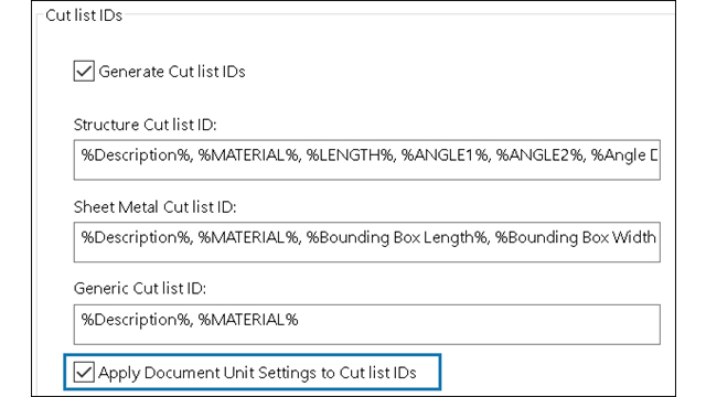

Stosowanie jednostek dokumentu do identyfikatorów listy elementów ciętych (2025 SP2)
Można wybrać opcję Zastosuj ustawienia jednostek dokumentu do identyfikatorów listy elementów ciętych, aby zastosować jednostki dokumentu do identyfikatorów listy elementów ciętych.
Po wybraniu tej opcji jednostki identyfikatorów listy elementów ciętych są takie same jak jednostki dokumentu. Wcześniej identyfikatory listy elementów ciętych były w jednostkach MKS niezależnie od jednostek dokumentu.
Kliknąć Narzędzia > Opcje > Właściwości dokumentu > Konstrukcje spawane i wybrać Zastosuj ustawienia jednostek dokumentu do identyfikatorów listy elementów ciętych.
Ta opcja jest dostępna tylko po wybraniu opcji Wygeneruj ID listy elementów ciętych.
Można również wybrać tę opcję dla starszych plików. Jednostki identyfikatorów listy elementów ciętych zmieniają się wraz ze zmianami jednostek dokumentu.
