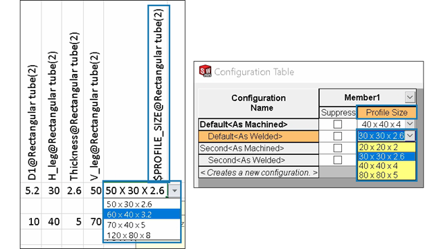

W przypadku skonfigurowanych profili tabela konfiguracji i tabela konfiguracji wyświetlają kolumnę Rozmiar profilu, w której można wybrać rozmiar.
Aby kontrolować rozmiar profilu w tabelach konfiguracji, nagłówek kolumny używa następującej składni:
  • Konstrukcje spawane: $PROFILE_SIZE@feature_name
  • Systemy struktur: $PROFILE_SIZE@member_name

Można również wybrać rozmiar profilu, edytując tabelę konfiguracji.
Aby uzyskać dostęp do tabeli konfiguracji:
  1. W części, która ma wiele konfiguracji, kliknąć kartę ConfigurationManager.
  2. Rozwinąć pozycję Tabele .
  3. Kliknąć prawym przyciskiem myszy Tabela konfiguracji , a następnie kliknąć Pokaż tabelę.
