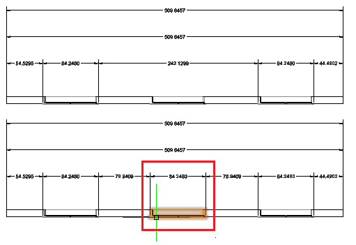

Para dimensionar entidades BIM adicionais dentro de uma cadeia de dimensão especificada:
  1. Siga um destes procedimentos:
    • Na faixa de opções, clique em BIM > Anotar > Adicionar entidade .
    • No menu, clique em BIM > dimensão > Editar dimensão > Adicionar entidade.
    • Digite EditarDimensãoBIM e especifique a opção Adicionar entidade.
  2. Na área de gráficos, especifique a chave de dimensão a ser modificada.
  3. Especifique o as entidades de BIM para dimensionar e pressione Enter.
    Os pontos de dimensão correspondentes são adicionados à cadeia de dimensão.
    Por exemplo, você pode especificar uma janela para considerá-la na cadeia de dimensão.

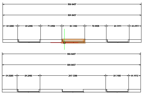

Para remover uma entidade BIM de uma cadeia de dimensão especificada:
    • Na faixa de opções, clique em BIM > Anotar > Remover entidade .
    • No menu, clique em BIM > Dimensão > Editar dimensão > Remover entidade.
    • Digite EditarDimensãoBIM e especifique a opção Remover entidade.
  2. Na área de gráficos, especifique a cadeia de dimensão a partir da qual remover entidades BIM.
  3. Especifique as entidades BIM a serem destacadas e pressione Enter.
    Os pontos de dimensão pertencentes às entidades BIM especificadas são removidos da cadeia de dimensão.
