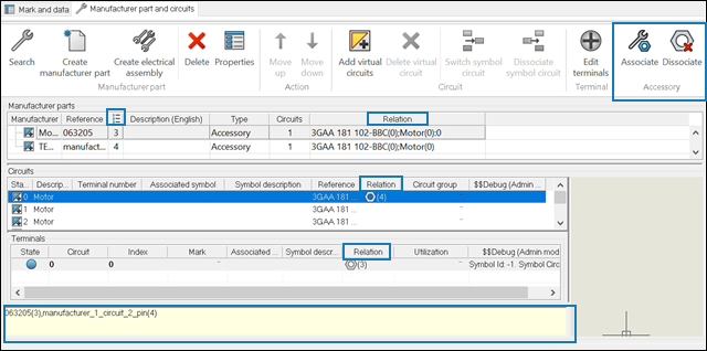

Você pode simplificar o processo de montagem vinculando peças acessórias a circuitos ou terminais específicos em um componente. Isso é particularmente útil para a fabricação de conectores personalizados ou complexos.
Benefícios: Você pode garantir que somente seleções válidas sejam associadas e atualizar associações sem remover as existentes, além de simplificar a configuração de acessórios.
Agora as caixas de diálogo Propriedades do componente e Propriedades da montagem elétrica contêm comandos Associar
e Dissociar
para acessórios. Você pode acessar esses comandos pelo menu de atalho e também pode selecionar o acessório e soltá-lo nas peças às quais deseja associá-lo.
- Associar acessórios: Permite que os usuários associem um ou mais acessórios a um circuito ou terminal específico.
- Dissociar acessórios: Remove a associação entre acessórios e a peça ou terminal base selecionado.
Atualizações da interface do usuário para visualizar a associação
- As caixas de diálogo Propriedades do componente e Propriedades da montagem elétrica agora contêm novas colunas, conforme o seguinte:
- Número da ordem
: exibe o número da ordem para peças da mesma categoria, para distinguir entre várias instâncias da mesma peça na montagem.
- Relação: Exibe as relações entre peças base, peças de componentes, circuitos e terminais, juntamente com seus acessórios associados.
Você também pode exibir o relacionamento no campo de texto na parte inferior da caixa de diálogo Propriedades do componente.
