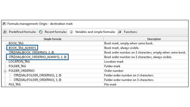

Novas variáveis estão disponíveis na caixa de diálogo Gerenciamento de fórmula que permite rotular as setas de origem e destino de forma mais eficaz. Isso facilita a localização e a compreensão de marcadores, especialmente quando as setas estão no mesmo livro.
Na caixa de diálogo Gerenciamento de fórmula: Origem – marca de destino, na aba Variáveis e fórmulas simples:
  • A variável BOOK_TAG_ALWAYS aparece em BOOK_TAG.
  • STRZ(VAL(BOOK_ORDERNO_ALWAYS), 2, 0) aparece sob STRZ(VAL(BOOK_ORDERNO), 2, 0).
Na caixa de diálogo Gerenciamento de atributos, #BUN_TAG_ALWAYS aparece sob #BUN_TAG.
