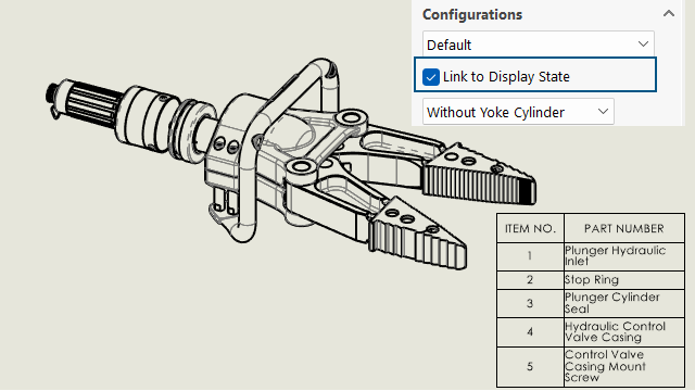

Vincular Listas de materiais aos Estados de exibição (2025 SP1)
No PropertyManager Lista de materiais (BOM), você pode vincular uma BOM aos Estados de exibição.
Benefícios: Você pode ver itens na BOM apenas para componentes que estão visíveis na exibição.
Para vincular BOMs a Estados de exibição:
  1. No PropertyManager Lista de materiais, em Configurações, selecione Vincular ao estado de exibição.
  2. Clique em e selecione um Estado de exibição.
  3. Clique em .
