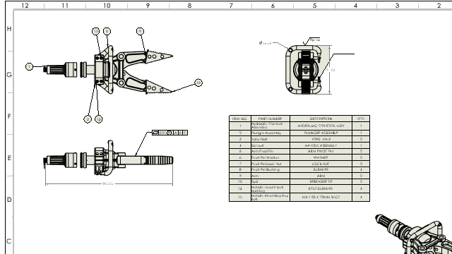

Recarregar desenhos
Você pode recarregar desenhos do SOLIDWORKS. Isso é útil em ambientes multiusuário se você tiver acesso somente leitura e quiser a versão mais recente com alterações feitas por outro usuário.
Esse aprimoramento foi incluído pela primeira vez no SOLIDWORKS 2024 SP2, mas não totalmente documentado naquele momento. Nós o incluímos aqui para promover a conscientização completa do cliente sobre o aprimoramento.
Benefícios: Você pode usar a recarga para desfazer as alterações desde a última operação de salvamento. Você pode recarregar a versão mais recente de um documento, principalmente se tiver acesso somente leitura e outro usuário tiver feito alterações.
Para recarregar desenhos:
  1. Em um desenho, clique em Arquivo > Recarregar.
