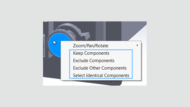

Ao filtrar componentes à medida que importa IFC ou arquivos STEP, todas as opções de seleção de componentes ficam disponíveis quando você clica em Gerar visualização 3D e clica com o botão direito do mouse em componentes na área de gráficos. Anteriormente, essas opções estavam disponíveis somente na Árvore de projeto do FeatureManager.
Benefícios: A seleção de componentes para filtrar é mais eficiente e uniforme.
Essas opções estão disponíveis quando você clica com o botão direito do mouse em componentes na área de gráficos:
  • Manter componentes
  • Excluir componentes
  • Excluir outros componentes
  • Selecionar componentes idênticos
