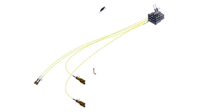

Создание направляющих для следования по маршруту
В окне PropertyManager Авто-маршрут можно создать направляющие для следования по маршруту. Направляющие определяют ближайший сегмент эскиза, который ведет к соответствующему концевому соединителю, и следуют по этому пути.
Эти рекомендации помогут упростить процесс ручной трассировки.
Чтобы создать направляющие для следования по маршруту:
  1. В окне PropertyManager Авто-маршрут в разделе Режим маршрутизации выберите Направляющие.
  2. В поле Путь маршрутизациивыберите Следовать пути маршрутизации.
  3. Чтобы определить эскизы в графической области:
    • Выберите каждый эскиз по отдельности.
    • Воспользуйтесь рамочным выделением, чтобы выбрать несколько эскизов.
    • На плавающей панели дерева конструирования FeatureManager выберите элементы эскизов.
  4. Нажмите Применить для предварительного просмотра маршрута. Имена эскизов, представляющих путь маршрутизации, начинаются с Routing_path, затем следует порядковый номер, например Routing_path 1.
  5. Нажмите Готово.
