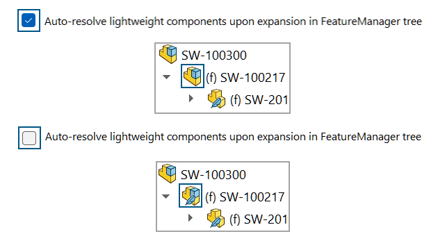

Чтобы решить развернутые сокращенные компоненты в дереве конструирования FeatureManager, можно выбрать Автоматически решать сокращенные компоненты при развертывании в дереве FeatureManager.
При отключении этого параметра развернутые компоненты останутся в сокращенном режиме.
Данный параметр применим при выборе
Вручную управлять решенным и сокращенным режимами.
Автоматическое решение сокращенных компонентов:
- Нажмите .
- Выберите Автоматически решать сокращенные компоненты при развертывании в дереве FeatureManager.
- Откройте модель в сокращенном режиме.
Если сокращенный режим недоступен, нажмите и выберите Вручную управлять решенным и сокращенным режимами.
- Разверните компонент.
В дереве конструирования FeatureManager отобразится развернутый компонент.
