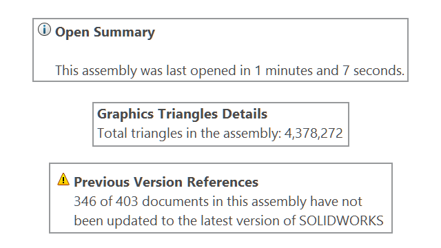

В диалоговом окне Оценка производительности можно просмотреть количество устаревших документов, время открытия сборки и общее количество графических треугольников.
Новые параметры и информация:
Параметры и информация Описание Раздел
Время открытия В разделе Открыть сводку отображается время, затраченное на открытие сборки. Производительность при открытии
Поиск документов ссылок Содержит список документов, найденных в папках Зарегистрированные документы, а также время, затраченное на поиск. Производительность при открытии
Общее число треугольников в сборке В разделе Сведения о графических треугольниках отображается общее количество графических треугольников в сборке верхнего уровня.
В этом числе SOLIDWORKS использует разделитель, указанный операционной системой, для разделения групп тысяч.
Производительность при отображении

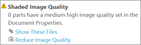

Снизить качество изображения В разделе Качество закрашенного изображения качество изображения с тенями снижается до 50% для деталей с более высоким качеством изображения.
Этот параметр не применяется к узлам сборки.
Недоступно для сборок, открытых в облегченном режиме, за исключением случаев, когда сборка имеет гибкий узел сборки.
При нажатии кнопки Понизить качество изображения ползунок Низкое (быстрее) - Высокое (медленнее) перемещается ближе к стороне Низкое (быстрее).
Чтобы просмотреть ползунок, выберите Инструменты > Параметры > Свойства документа > Качество изображения. Ползунок находится в разделе Закрашенное и черновое качество, разрешение невидимых линий.

Чтобы понизить качество изображения:
  1. Откройте модель и выберите Инструменты > Параметры > Свойства документа > Качество изображения.
  2. Проверьте положение ползунка в разделе Закрашенное и черновое качество, разрешение невидимых линий.
  3. Нажмите Инструменты > Оценить > Оценка производительности.
  4. В разделе Качество закрашенного изображения в разделе Производительность отображения нажмите кнопку Понизить качество изображения .
  5. После обновления результатов Оценки производительности проверьте положение ползунка в разделе Закрашенное и черновое качество, разрешение невидимых линий.
