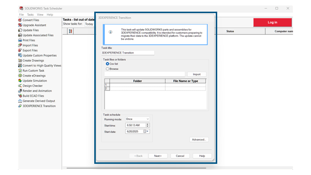

Создание задачи перехода 3DEXPERIENCE
Чтобы создать задачу перехода 3DEXPERIENCE, выполните следующие действия.
  1. В SOLIDWORKS Task Scheduler нажмите Переход 3DEXPERIENCE.
  2. В разделе Заголовок задачи создайте имя для задачи.
  3. В разделе Файлы или папки задач выберите содержимое, которое необходимо обновить, выполнив одно из следующих действий.
    • Найдите файл или папку, которые необходимо добавить в список Файлы или папки задач.
    • Импортируйте файл .csv, который указывает содержимое для добавления в список Файлы или папки задач.
      Формат файла .csv — path,filename . Например, для добавления clamp.sldprt и bracket.sldrpt напишите:
      • "C:\Users\Public\Documents\SOLIDWORKS\SOLIDWORKS 2025\samples\tutorial\assemblymates","clamp.sldprt"
      • "C:\Users\Public\Documents\SOLIDWORKS\SOLIDWORKS 2025\samples\tutorial\assemblymates","bracket.sldprt"
  4. Запустите задачу сейчас или запланируйте ее.
  5. Нажмите кнопку Далее.
