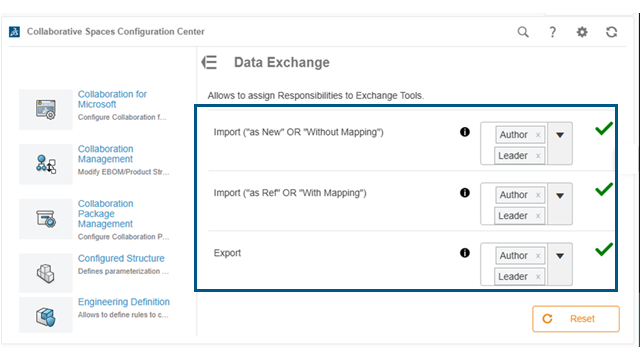

Установка элементов управления доступом пользователей для экспорта и импорта пакетов CAD (2025 FD04)
Администратор 3DEXPERIENCE platform может указать элементы управления доступом пользователей для команд Экспортировать как пакет и Импортировать пакет в MySession. Эти команды доступны, когда пользователи включают дополнение 3DEXPERIENCE Exchange в SOLIDWORKS.
Преимущества: Элементы управления доступом определяют, какие действия могут или не могут выполнять пользователи, а также обеспечивают защиту целостности данных.
Для указания элементов управления доступом пользователей необходимо обладать правами администратора.
Указание доступа пользователей:
  1. В 3DEXPERIENCE platform перейдите в раздел Collaborative Spaces Configuration Center > Обмен данными.
  2. Выберите разрешения пользователя для следующих команд:
    • Экспорт. Автор, Руководитель, Читатель или Соавтор
    • Импорт ("Как новый" или "Без сопоставления"): Автор, Руководитель
