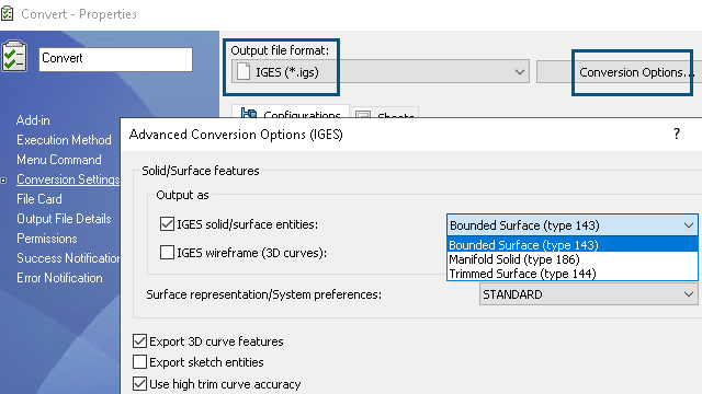

IGES (*.igs) |
Граничная поверхность (тип 143): Выберите для преобразования граней детали, сборки или выбранных поверхностей и их границ, определенных другими объектами IGES, например, кривыми и кромками. |

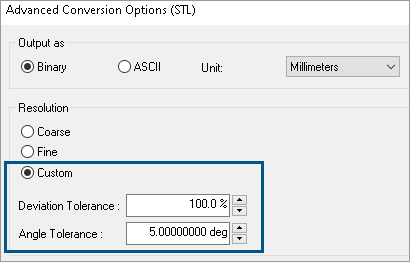

STL (*.stl) |
Параметр Пользовательское в разделе Разрешение со следующими подвариантами:
- Допуск отклонения: Управляет мозаичностью всей детали. Низкое значение дает более точное изображение всей детали в целом.
- Угловой допуск: Управляет мозаичностью малой детали. Низкое значение дает более точное изображение мелких деталей, но при этом генерация занимает больше времени.
