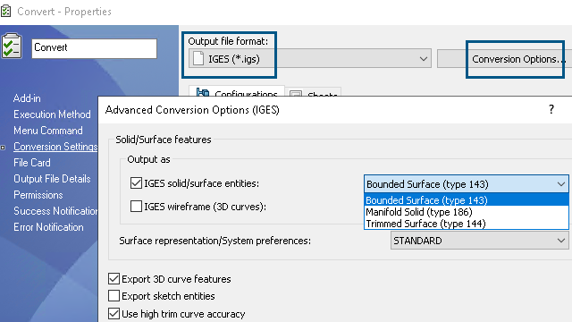

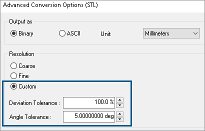

В инструменте администрирования SOLIDWORKS при настройке задачи преобразования можно использовать следующие дополнительные параметры преобразования для форматов файлов вывода .stl и .igs.
Формат файлов вывода Дополнительные параметры преобразования
IGES (*.igs) Граничная поверхность (тип 143): Выберите для преобразования граней детали, сборки или выбранных поверхностей и их границ, определенных другими объектами IGES, например, кривыми и кромками.
STL (*.stl) Параметр Пользовательское в разделе Разрешение со следующими подвариантами:
  • Допуск отклонения: Управляет мозаичностью всей детали. Низкое значение дает более точное изображение всей детали в целом.
  • Угловой допуск: Управляет мозаичностью малой детали. Низкое значение дает более точное изображение мелких деталей, но при этом генерация занимает больше времени.
Эти параметры доступны через меню Задачи > Преобразовать > Открыть > Настройки преобразования > Параметры преобразования.
Эти параметры аналогичны системным параметрам Экспорта в SOLIDWORKS для файловых форматов .stl и .igs. Дополнительную информацию см. в разделе Справка SOLIDWORKS. Параметры экспорта IGES и Справка SOLIDWORKS: Параметры экспорта файлов в форматах STL, 3D Manufacturing Format и Additive Manufacturing.
