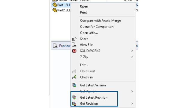

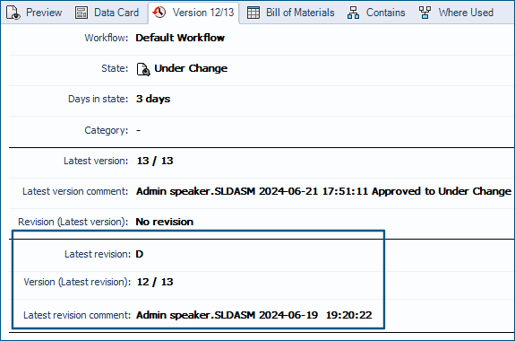

В SOLIDWORKS PDM можно получить последнюю редакцию файла. Для получения последней редакции в существующие системные переменные SOLIDWORKS PDM добавлена новая системная переменнаяLatest Revision ("Последняя редакция").
Чтобы получить информацию о редакции файла, можно использовать команды Get Latest Revision ("Получить последнюю редакцию") и Get Revision ("Получить редакцию") в Проводнике файлов SOLIDWORKS PDM в различных местах, в частности во время поиска файлов, в контекстном меню представления файла, вкладке Версия и в "Наборах столбцов". Эти команды можно также задействовать на панели инструментов надстройки SOLIDWORKS PDM и в CommandManager.
