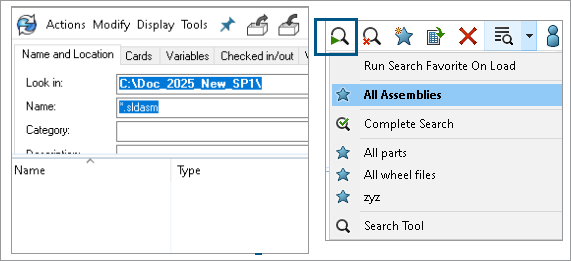

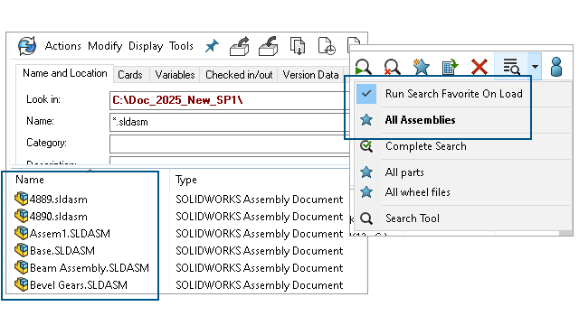

Избранные поисковые запросы (2025 SP1)
В Проводнике файлов SOLIDWORKS можно использовать функцию Выполнять поиск в избранном при загрузке для просмотра результатов поиска в избранном по файлам и папкам при выборе "Поиска в избранном". Доступность этой функции обеспечивается благодаря встроенной системе поиска и Инструменту поиска.
Если этот параметр не выбран, можно просмотреть результаты "Поиска в избранном", выбрав "Поиск в избранном" и нажав Начать поиск
