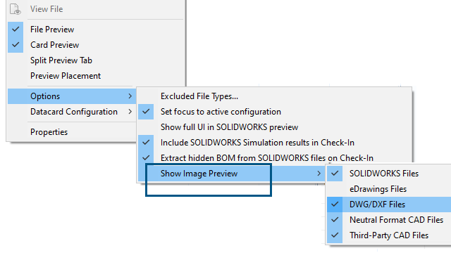

Параметры отображения — Отображать предварительный просмотр изображения (2025 SP1)
В Проводнике файлов SOLIDWORKS PDM можно отображать миниатюры или полный предварительный просмотр на вкладке Предварительный просмотр для следующих типов файлов, используя Отображение > Параметры > Отображать предварительный просмотр изображения:
  • Файлы SOLIDWORKS
  • Файлы eDrawings
  • Файлы DWG/DXF
  • Файлы CAD в нейтральном формате
  • Сторонние файлы CAD
