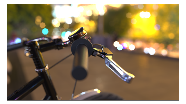

El Efecto bokeh de Profundidad de campo (DOF), que se utiliza en fotografía y renderizado en 3D, crea borrosidad en áreas fuera de foco, lo que proporciona unas zonas destacadas con una forma suave y circular o poligonal. Como referencia, puede pensar en las farolas desenfocadas de una escena nocturna, por ejemplo. En la fotografía tradicional, las hojas de apertura del objetivo dan forma a estas zonas destacadas.
Con SOLIDWORKS Visualize, puede ajustar con precisión este efecto estableciendo la Cantidad de hojas y el Ángulo de la hoja, lo que le permite personalizar la forma de los efectos bokeh. Para acceder a estos parámetros, vaya a Paleta > Cámara > General > Profundidad de campo y seleccione Profundidad de campo y Efecto bokeh.
  • Cantidad de hojas: Especifica el número de láminas de apertura que dan forma al efecto bokeh. Unos valores más altos producen un efecto más suave y circular.
  • Ángulo de la hoja: Ajusta la orientación del Efecto bokeh de 0° a 360°.
