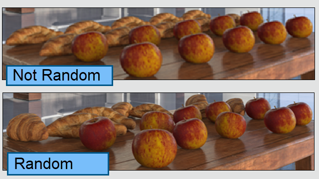

Ventajas: Esta función ayuda a crear renderizados más realistas al tratar con colecciones del mismo objeto ajustando su posición, rotación o escala de forma aleatoria.

Puede ajustar de forma aleatoria las transformaciones al seleccionar varias piezas, grupos o modelos. Cuando se activa Aleatorizar en la herramienta Transformaciones relativas, cada objeto obtiene un valor aleatorio diferente dentro del rango seleccionado. Por ejemplo:
  • Posición: los objetos se mueven de forma aleatoria +/- el valor introducido.
  • Rotación: los objetos giran de forma aleatoria +/- en relación con el eje seleccionado.
  • Escala: los objetos cambian de tamaño de forma aleatoria dentro del rango proporcionado. Si el valor es inferior a 1,0, los objetos se escalan entre ese valor y 1,0. Si el valor es superior a 1,0, la escala del objeto se encuentra entre 1,0 y el valor introducido.
  • Escalar todo: los objetos se escalan una cantidad aleatoria en todos los ejes. Si el valor es inferior a 1,0, los objetos se escalan entre ese valor y 1,0. Si el valor es superior a 1,0, la escala del objeto se encuentra entre 1,0 y el valor introducido.
  • Repetición aleatoria: cada repetición aleatoria genera un conjunto único de valores aleatorios. El uso de la misma repetición, aleatoria siempre produce los mismos valores aleatorios. Resulta útil cuando se encuentra una repetición que le proporciona un resultado óptimo. Puede volver a utilizarlo para lograr el mismo resultado para una entrada determinada
