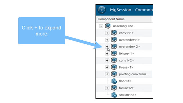

Para ver más de la estructura de archivos, puede:
  • Hacer clic con el botón derecho del ratón en un nodo y seleccionar Expandir todo o Contraer todo.
  • Hacer clic en el icono + situado junto a un nodo.
  • Utilizar las opciones de Ver de la barra de acciones:
    • Expandir todo
    • Expandir en niveles
    • Contraer todo
