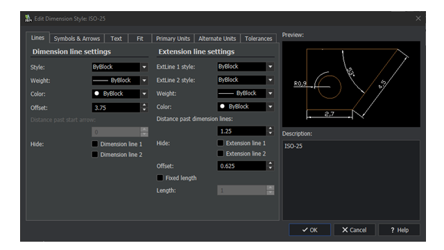

Cuadro de diálogo Estilos de cotas
El cuadro de diálogo Estilos de cotas se simplifica para editar Estilos de cotas.
Cuando se edita Estilos de cotas, la interfaz de usuario se parece más a la interfaz de AutoCAD. Esto garantiza una transición más fluida para los usuarios que migran de AutoCAD a DraftSight.
Para acceder al cuadro de diálogo Estilos de cotas:
Lleve a cabo una de las siguientes acciones:
  • En la cinta, haga clic en Anotar > Cota > Estilo de cotas.
  • En el menú, haga clic en Formato > Estilo de cotas.
  • Escriba DIMSTYLE/DIMENSIONSTYLE en la ventana de comandos.
