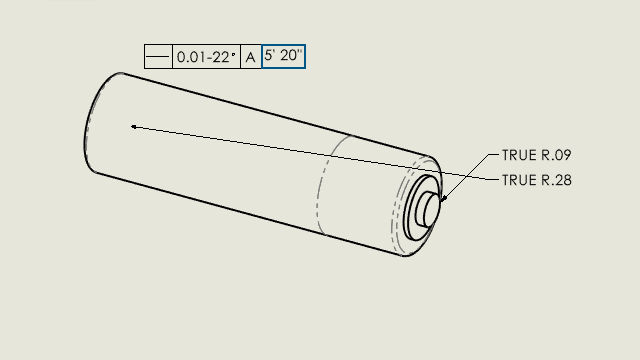

创建几何公差符号范围时,可以添加文本和符号。
您可以添加:
  • 角度度数,分钟 (') 和秒 (") 符号以及字母
  • 文本和符号
  • 特征控制框第二部分中的文本框
要在形位公差符号范围内指定文本和符号,请执行以下操作
  1. 在工程图中,单击形位公差 (注解工具栏)或单击插入 > 注解 > 形位公差
  2. 在图形区域中,单击以放置符号。
    特征控制框将出现,周围围绕着控标和公差对话框。
  3. 公差对话框中,选择范围
  4. 指定文本和符号。
  5. 几何公差 PropertyManager 中,单击
