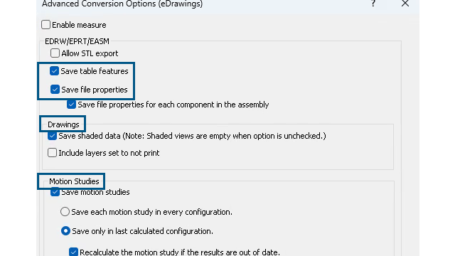

- 修改后的 eDrawings 文件格式用户界面与 SOLIDWORKS 导出类似,更加清晰易用。例如,将现有选项归入各部分,并添加以下选项:

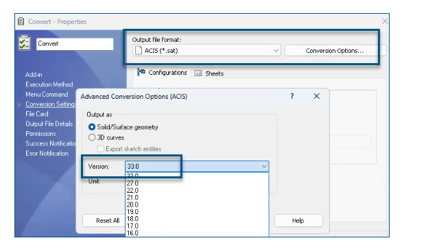

- 支持 Parasolid(最高 35.1)和 ACIS(最高 33.0)文件格式的更高版本。
- 输出文件格式下新增 eDrawings Web HTML (*.html) 选项。此新选项的高级转换选项对话框的用户界面与 eDrawings 选项类似(除启用测量外,所有选项均不可修改)。
