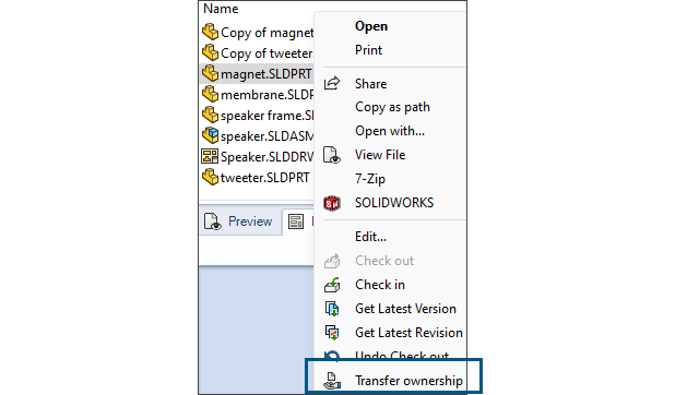

SOLIDWORKS PDM 会自动将已修改的检出文件同步到本地视图所连接的存档服务器上。这样,不同的用户就可以在不同的计算机上处理这些文件,而无需使用转移所有权功能将文件检入 SOLIDWORKS PDM 资源库。
例如,如果您在一台计算机上检出了一个文件并对其进行了修改和保存,您可以登录到第二台计算机,将文件的所有权转移到第二台计算机,然后开始处理该文件。
同样,其他用户也可以在同一台或不同台计算机上接收该文件的所有权,并可以进一步查看、修改或检入该文件。

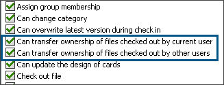

要使用此功能,您需要以下文件夹和状态权限:
  • 可以转移由当前用户检出的文件的所有权
  • 可以转移由其他用户检出的文件的所有权
