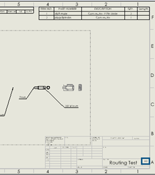

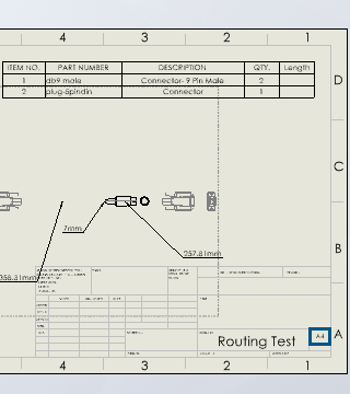

根据新图纸格式自动比例缩放工程图
布线装配体的展平工程图 相同的展平工程图,自动比例缩放为新图纸格式
当您更改展平工程图的图纸格式模板时,每个元素都会自动调整其缩放比例和位置,以适应新的图纸大小。
例如,在图纸格式从 A3 横向更改为 A4 横向之后,上表中的工程图仍保持居中。
好处:自动比例缩放功能可确保工程图的每个元素都能正确适应新图纸格式,从而节省时间并减少错误。
自动比例缩放适用于展平工程图的每个元素,包括:
  • 工程图视图
  • 电气表
  • 注解
  • 接头块
