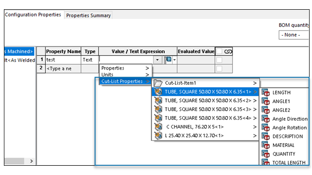

从文件属性访问切割清单属性 您可以从属性对话框的配置属性选项卡访问切割清单属性。 要从文件属性访问切割清单属性: 单击文件属性 (标准工具栏)。 在对话框中的配置属性选项卡下选择配置名称。 在属性名称中,输入属性名称。 对于值/文本表达式,选择切割清单属性。 从切割清单属性弹出菜单中,选择一个切割清单实体及其特定的切割清单属性。 值/文本表达式显示公式:$PRPWLD:“*切割清单项目名称*:*切割清单属性名称*”。SOLIDWORKS® 将所选切割清单属性链接到公式。 父主题结构系统和焊件 增强的边角处理
