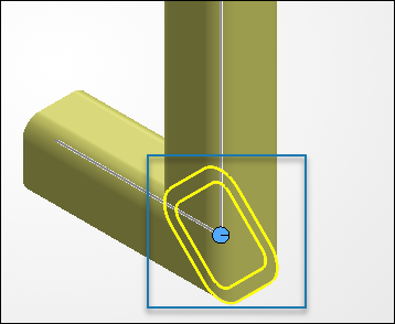

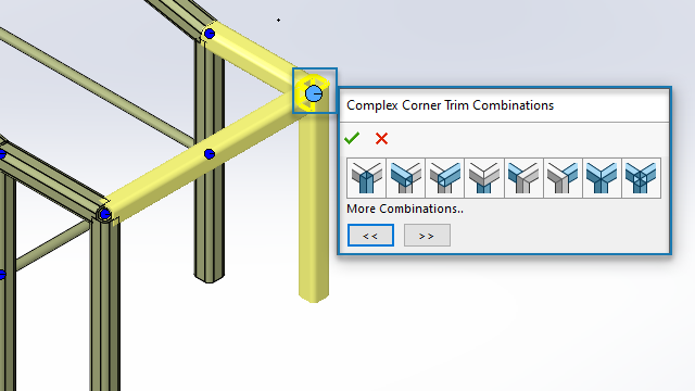

增强的边角处理 您可以从图形区域为复杂边角选择适当的剪裁类型和剪裁顺序组合。 要根据剪裁类型和剪裁顺序选择边角的输出,请执行以下操作: 打开结构系统零件。 在 FeatureManager 设计树中,右键单击边角管理,然后单击编辑特征。 在图形区域中,选择一个复杂的边角。 在复杂边角剪裁组合对话框中,选择选项以根据剪裁类型和剪裁顺序表示边角的输出。 单击 或 以选择其他组合。 单击 。 当三个或更多构件在某个点相交时,输出选项将出现在图形区域中。 当构件在某个点相交时,黄色边框显示剪裁曲面。 父主题结构系统和焊件 从文件属性访问切割清单属性
