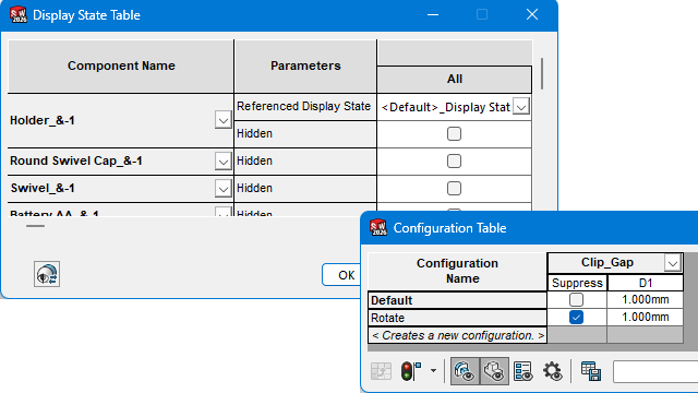

설정 테이블 및 표시 상태 테이블 사용성
설정 테이블과 표시 상태 테이블의 사용성이 개선되었습니다.
설정 테이블 개선 사항
부분 개선 사항
기능 억제고정 그래픽 영역에서 부품을 더블 클릭하여 설정 테이블에 추가하면 필요한 경우에만 기능 억제고정 열이 추가됩니다.
열 제거 열을 제거하려면 열 머리글을 마우스 오른쪽 버튼으로 클릭하고 삭제를 선택합니다.
열 숨기기 및 표시 드롭다운 목록을 사용하여 고정 열을 숨기거나 표시할 수 있습니다.
표시 테이블 개선 사항
부분 개선 사항
열 너비 열 너비가 최적화되고 감소합니다. 긴 텍스트는 래핑됩니다.
테이블 표시 테이블 깜박임이 제거됩니다.
파라미터 파라미터 열의 크기를 조정할 수 있습니다.
크기 조정 표시 상태 열의 크기를 조정하면 스틱 크기가 조정됩니다.
확인란 확인란을 선택하고 지우는 반응이 개선되었습니다.
최소 전체 크기 테이블과 열에는 모든 콘텐츠를 표시하는 최소 크기가 있습니다.
행 관리 참조 표시 상태 행을 드롭다운 목록에서 선택하여 추가하거나 제거할 수 있습니다.
